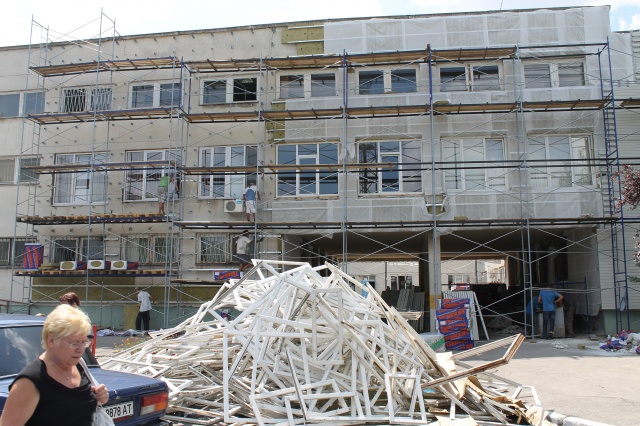

Леса строительные рамные предназначены для отделочных и ремонтных работ на фасадах зданий высотой до 30 м
Рамные строительные леса представляют собой конструкцию, собираемую из следующих элементов: рам с лестницей, рам без лестниц, диагональных стяжек, горизонтальных связей, ригелей для настилов, пяток.
Рамные строительные леса значительно облегчают фасадные и отделочные работы, а также помогают при выполнении кирпичной кладки и штукатурки зданий. Кроме того, данная конструкция сможет предохранить вас от нежелательных производственных травм, которые часто случаются во время проведения строительных работ – согласитесь, от них никто не застрахован. Приняв решение приобрести такое сооружение, вы значительно облегчите и ускорите процесс строительства. Такой вид лесов наиболее распространен в строительной промышленности.
Технические характеристики:
Максимальная высота лесов, м: 30
Шаг яруса по высоте, м: 2
Шаг стоек вдоль стены, м: 3
Ширина яруса (прохода) между стойками, м: 1
Нормативная нагрузка, кг/кв.м: 200
Преимущества рамных лесов:
1.Сборка «труба-в-трубу».
Среднее время сборки одной секции примерно 12 мин.
2.Крепление-флажок для поперечных и диагональных связей
Не нужно никаких инструментов для сборки, и никаких отдельных мелких частей которые потеряются.
3.Небольшие габаритные размеры в разобранном виде
В разобранном виде леса, размером 10х12 м. помещаются в обычную Газель
4.Максимальная высота — 30 метров
Этого хватит, чтобы покрыть лесами 9-этажный дом.
